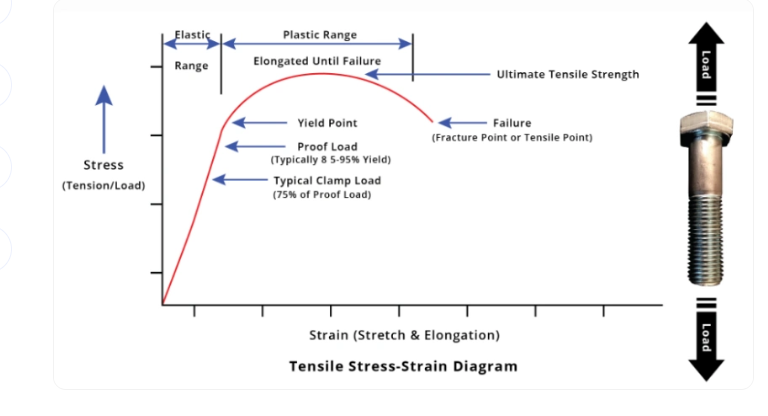

概要:将压缩机/发动机缸体螺栓拧紧至屈服点(或稍超过屈服点进入塑性区域)是一种先进的装配工艺,称为“屈服点拧紧法”或“转角塑性区拧紧法”。其核心好处在于实现更稳定、更均匀且更高的预紧力,从而显著提升缸体-缸盖密封的可靠性、长期稳定性和压缩机/发动机的整体性能。具体优势可从以下几个方面深入阐述:
🔧 1. 显著提升密封性能与可靠性(核心优势)
  • 均匀一致的预紧力: 屈服点拧紧的核心原理是让螺栓杆身材料发生微量的、可控的塑性变形。一旦进入塑性区,螺栓材料的应力-应变关系曲线变得平缓,意味着继续施加转角时,螺栓产生的拉力(预紧力)增量会变得很小且非常稳定。这克服了传统扭矩法(弹性区拧紧)中因摩擦系数波动(螺纹、支撑面)导致的预紧力离散性大的问题。结果是所有缸体螺栓产生的预紧力高度均匀一致。
  • 最大化预紧力利用率: 该方法能将螺栓的预紧力设定在接近其材料极限(通常为屈服强度的90%以上),远高于传统扭矩法(通常在弹性区,约为屈服强度的60-75%)。更高的、更均匀的预紧力能更有效地压紧缸盖垫片,确保在整个燃烧室周围形成强大且均匀的密封压力,有效抵抗燃烧室的高温🔥高压燃气、冷却液和机油的侵蚀,极大降低冲缸垫、渗油、漏水的风险。
  • 抵抗松弛和蠕变: 发动机运行中,缸盖和缸体会因热膨胀产生复杂的变形,垫片材料(尤其是多层金属垫片)也可能发生蠕变或应力松弛。在屈服点附近的高预紧力具有更强的“储备”能力来补偿这些因素造成的预紧力损失,维持密封压力的长期稳定性。
⚙️ 2. 降低摩擦系数波动的影响(工艺稳定性优势)
  • 传统扭矩法(T = K * F * d)中,最终预紧力F受总扭矩系数K(包含螺纹摩擦和支撑面摩擦)影响极大。K的微小变化(如润滑状态、表面粗糙度、杂质、重复使用)会导致F的巨大偏差(可达±30%)。
  • 屈服点拧紧法主要依赖精确控制螺栓的伸长量(通过转角间接控制),而伸长量直接对应应变(变形)。 一旦螺栓材料进入塑性区,其应力对应变的敏感性大大降低。此时,继续拧紧所需的扭矩会显著下降(甚至出现扭矩平台),而预紧力的增长也变得极其微弱且恒定。这意味着,即使在拧紧后期摩擦系数有变化,对最终预紧力F的影响也微乎其微。工艺的鲁棒性和装配一致性得到质的提升。
📏 3. 实现更高精度与可重复性的装配
  • 现代拧紧设备(电动或液压拧紧轴)能够精确监测扭矩和转角的实时变化曲线。屈服点(或塑性区的起点)可以通过扭矩-转角曲线的斜率突变点(扭矩达到峰值后开始下降或趋于平台)来精确识别。
  • 通过设定目标为“达到屈服点后,再旋转一个精确的塑性转角”,能够以极高的重复精度将螺栓拧紧到设计要求的塑性应变区域。这种基于材料物理特性(屈服)的控制方法,比单纯依赖扭矩或角度(在弹性区)具有更高的精度和可追溯性
