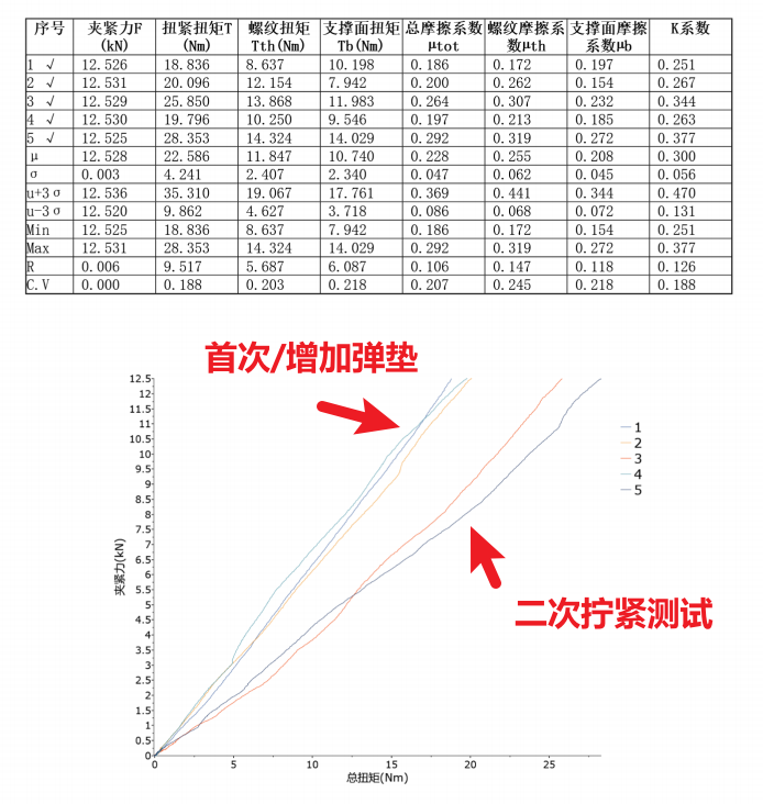

1、重复拆卸拧紧对摩擦系数的影响
使用同一螺栓和测试螺母,重复进行4次试验,依次为1-4编号试验。可以看到摩擦系数(以及扭矩系数K)在不断的增加。推测拧紧过程破坏螺纹,使得表面粗糙度的情况变坏导致。
2、增加弹垫对摩擦系数的影响
实验1为不增加弹垫,实验2和4为增加弹垫。实验3和5为在有弹垫的测试样件上二次测试。结果表现,增加使用弹垫对摩擦系数的影响比较小。二次拧紧与上述章节1的情况类似。

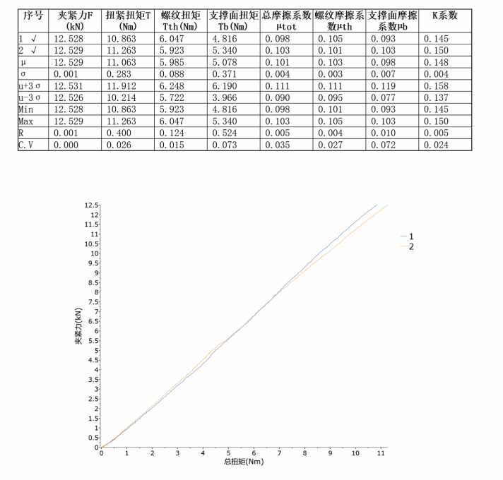

4、在螺栓的螺纹处添加润滑油对摩擦系数的影响
螺纹处添加润滑油后,螺纹摩擦系数显著下降,支撑面的摩擦系数也有下降。可以看到在螺纹处添加润滑对摩擦系数的影响最大。【测试数据显示摩擦系数只有原来的一半左右】

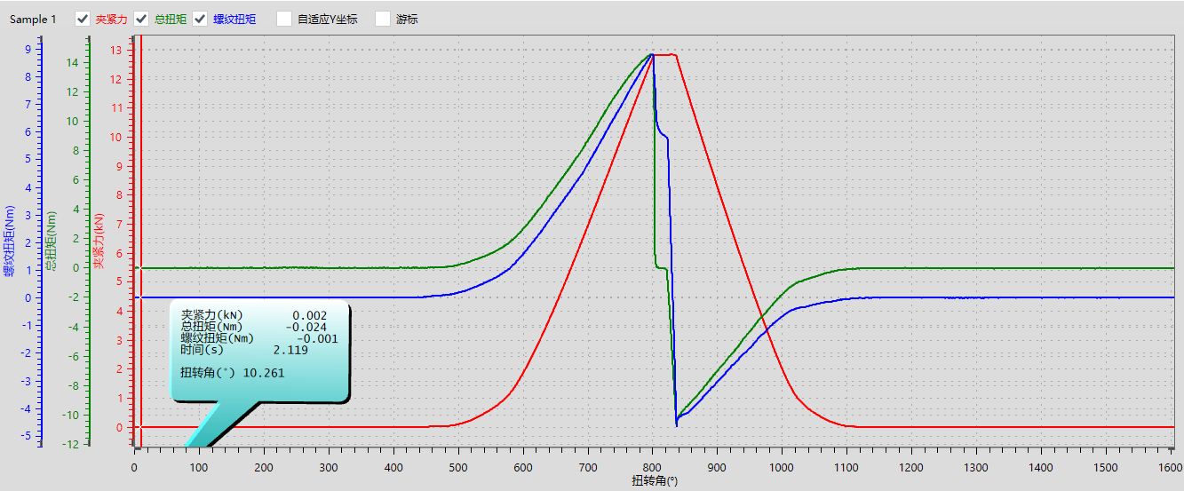

5、摩擦系数机
通过实时测量不同拧转角度时的夹紧力扭矩,来分析实际拧紧过程的相关系数。
