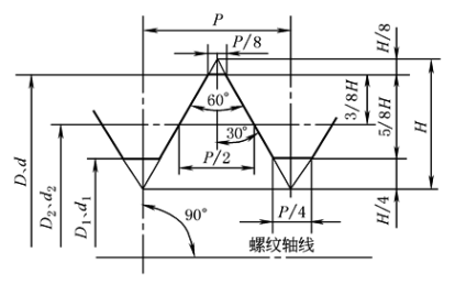

GB/T 192-2003 普通螺纹 基本牙型

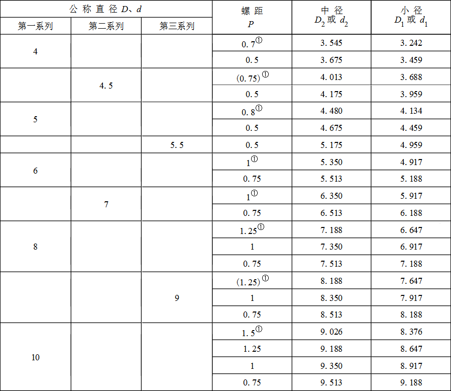

GB/T 196-2003 普通螺纹 基本尺寸
其中:
D一内螺纹的基本大径;d一外螺纹的基本大径;D2一内螺纹的基本中径;
d2一外螺纹的基本中径;D1一内螺纹的基本小径;d1一外螺纹的基本小径;
P一螺距;H一原始三角形高度;
【表1】

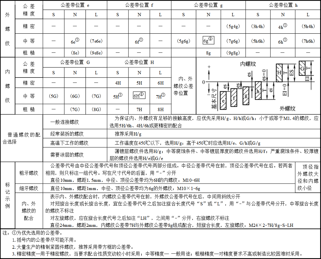

GB/T 197-2003 普通螺纹 公差
普通螺纹的公差配合
推荐的公差带

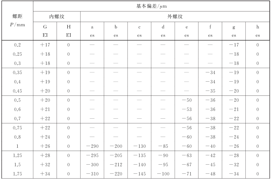

【表2】内/外螺纹的基本偏差(摘录)
EI一内螺纹直径的下偏差;es一外螺纹直径的上偏差。

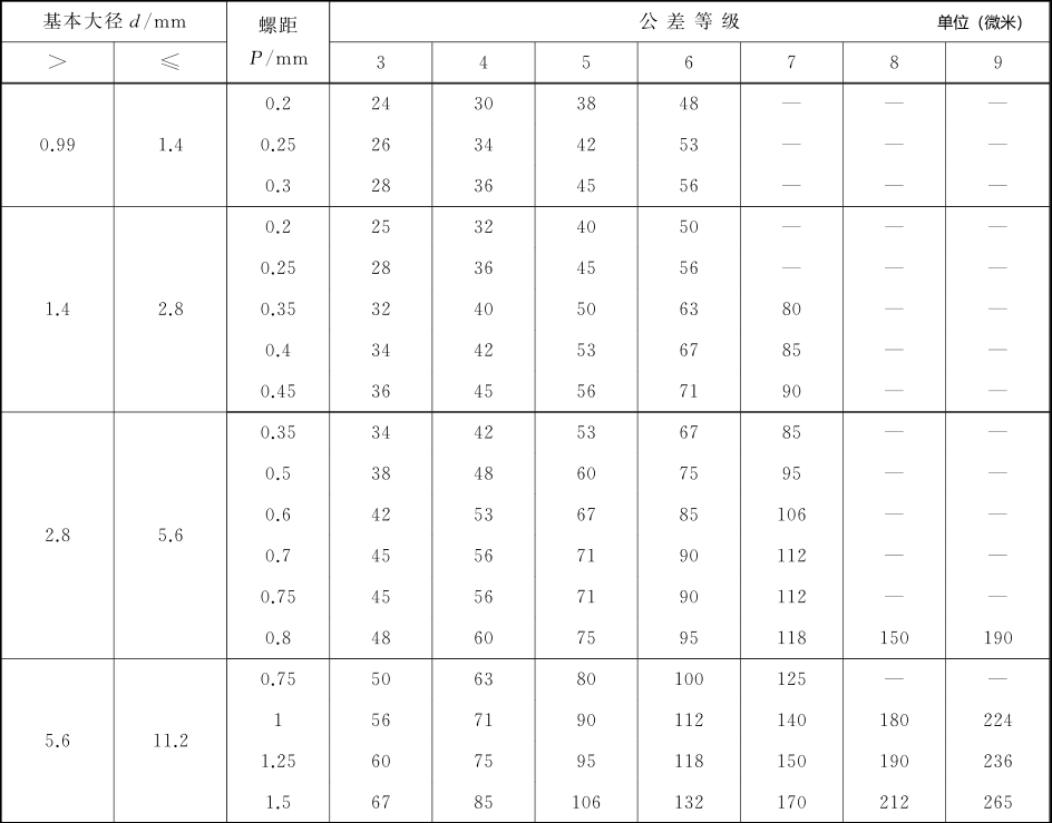

【表3】外螺纹大径公差(T-d)

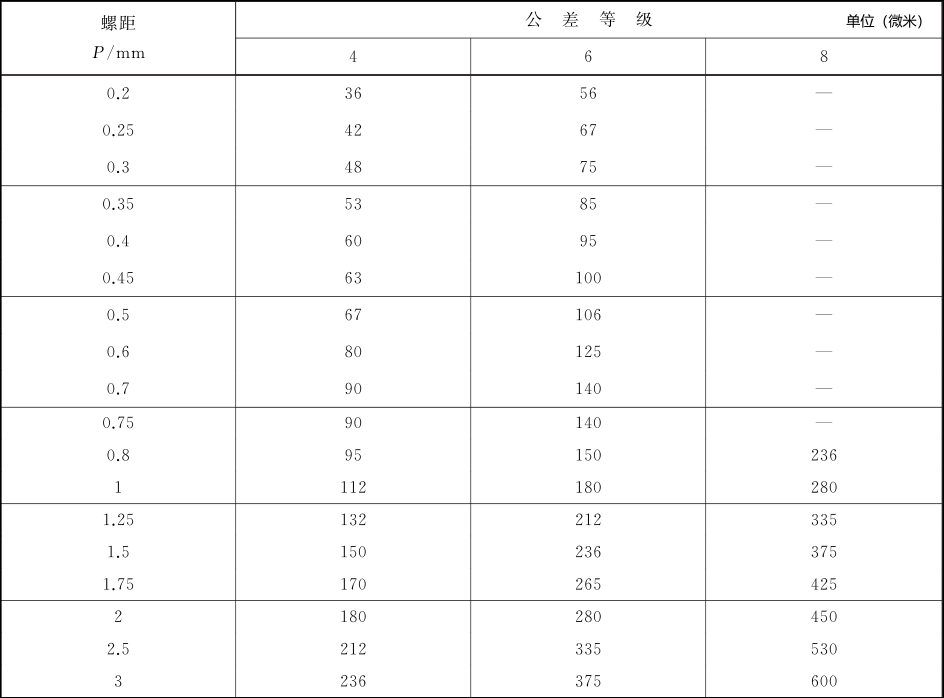

【表4】外螺纹中径公差(T-d2)

例如螺纹配合M6-7H/6g,由于是基孔制配合(H代表的是内孔/内螺纹公差带,且下偏差为0),可以直接从外螺纹的相关尺寸参数开始考虑(默认螺距是1.0):
1、根据【表1】可以查询得外螺纹的基本尺寸;
大径d=6
中径d2=5.350
2、根据【表2】【表3】查询得外螺纹大径的公差(上偏差-0.026;下偏差-0.206),根据【表2】【表4】查询得外螺纹中径的公差(上偏差-0.026;下偏差-0.138);
大径d=6(上偏差-0.026;下偏差-0.206)
中径d2=5.350(上偏差-0.026;下偏差-0.138)
