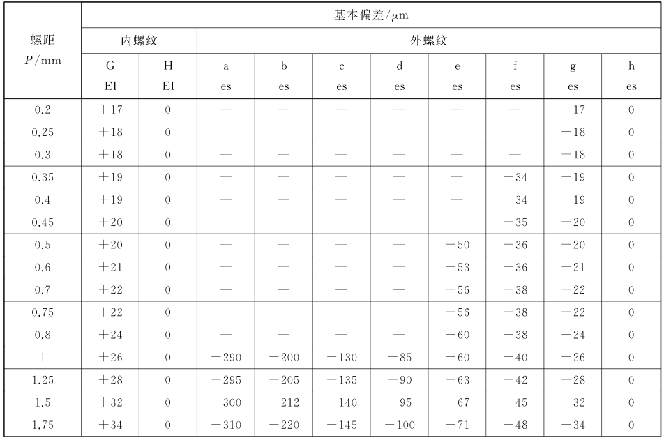

1、螺纹配合的间隙查询
螺纹副配合,通常情况下螺纹孔只有G和H两种常用的公差带,而H公差带(0偏上公差)最为常用。外螺纹通常采用0偏下公差带,例如h,g,f,e等。所以此种间隙配合,在考虑镀层厚度的情况下,只需要考虑外螺纹的基本偏差。(例如:从下表可以查询螺距为1mm的外螺纹,g公差带的基本偏差为-0.026mm,此基本偏差通常是外螺纹大径和中径的上偏差。下偏差还需要减去其公差数值。参考:普通螺纹形状尺寸与相关标准
此基本偏差,在基孔制配合下,也为实际配合的最小间隙(也就是内外螺纹之间的最小间隙)。镀层的厚度应当小于此最小间隙。

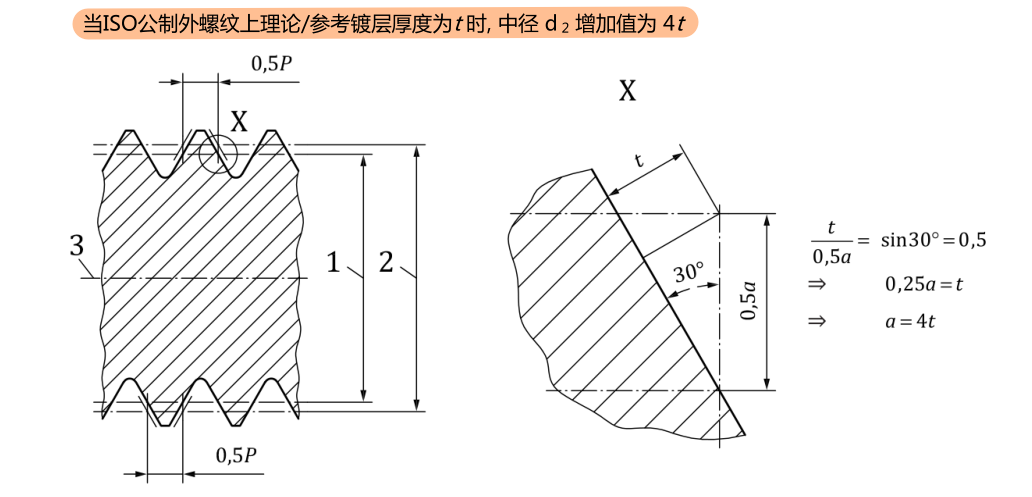

2、镀层的厚度对螺纹尺寸的影响(ISO 4042)
镀层厚度为t的时候,中径d2会增加4t。
以螺距为1mm的g公差带外螺纹为例,当与H公差带的内螺纹配合时,理论上最小的间隙为0.026mm(26微米),理论上最大的镀层厚度应当小于26/4=6.5微米。理论最小间隙和最大镀层的厚度关系,可以参考如下的表格。

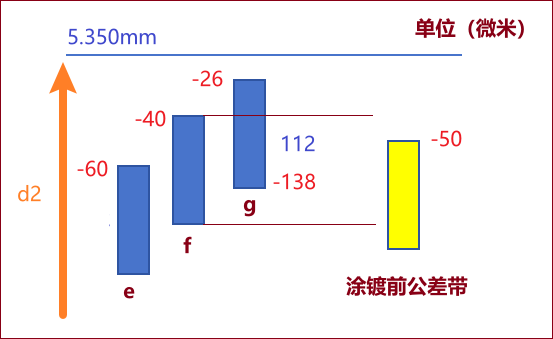

可以通过反推演的方式来确定涂镀前的螺纹尺寸公差。
例如以M6-6g的外螺纹,可以查询到其中径的基本尺寸和公差:
中径d2=5.350(上偏差-0.026;下偏差-0.138),如果涂层的厚度为6微米,则涂前的尺寸应该为d2=5.350(上偏差【-0.050】-0.026-0.024;下偏差【-0.162】-0.138-0.024),即镀前的中径尺寸为5.3-5.188mm。
通常镀层厚度≤8微米的时候,外螺纹可选择f公差带,当涂层厚度在8到12微米的时候,外螺纹可选择e公差带。
