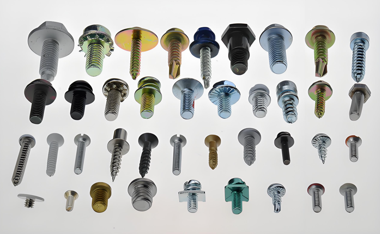

​表面处理,作为一项关键工艺技术,是借助特定加工手段,在工件表面构建覆盖层,进而赋予工件特定性能的过程。其具备诸多重要功能,包括增添美观度、强化表面附着能力、增强耐腐蚀性能、提升耐磨性、增大表面硬度、改变导电特性、去除毛刺以及调控表面摩擦系数等。其中,增强耐腐蚀性能是表面处理的关键考量指标。所谓腐蚀,指的是金属因化学反应而逐步遭受破坏的过程。锈是铁及铁合金腐蚀的产物,其产生靠空气与水分。锌发生腐蚀时呈现白色,被称作白锈;钢材基体腐蚀后呈现红色,称为红锈。表面处理通常基于以下几种作用机理来防范腐蚀:一是阻隔空气和水与基体金属接触;二是通过阴极保护方式,在金属表面添加一层比金属自身反应更为迅速的牺牲层;三是借助阳极保护手段,在金属表面形成一层能够阻止金属与水和空气发生接触反应的涂层。
​表面处理主要分为金属类和非金属无机类这两大类别。在紧固件领域,非金属无机类表面处理主要以磷化及氧化(发黑/发蓝)处理为主,而金属类表面处理则主要应用于电镀以及非电解涂层方面。常见的紧固件电镀类型包含镀锌、镀锌镍、镀锌铁等,非电解涂层主要为锌铝涂覆。
​磷化过程,本质上是一种通过化学与电化学反应生成磷酸盐化学转化膜的过程。磷化的主要功能体现在,在涂装之前能够提升涂层的附着性以及耐腐蚀性,同时还具备一定的润滑作用。然而,磷化的防腐蚀性能相对有限,所以一般适用于对耐腐蚀要求不高的部位。磷化的优势在于不存在氢脆风险,且不会对成品件的尺寸造成影响,磷化前后螺纹的公差精度保持一致。磷化的加工工艺流程为:脱脂→除锈→表调→磷化→烘干→上油。
​电镀,是指在外界直流电的作用下,在溶液中进行电解反应,使得金属表面沉积一层金属或者合金的过程。其主要作用涵盖多个方面,例如起到装饰作用,让表面更加美观;能够改变材料的导电性;可以调控表面摩擦系数;还能提高材料的耐腐蚀性。由于镀层具有一定厚度,所以在电镀之前需要预留出相应的空间。以常见的电镀锌为例,电镀一般包含多个层次,在基体之上的一层为镀锌层,镀锌层之上分别为用于增强防腐性能的钝化层和封闭层,最上层则是用于调控摩擦系数的润滑剂。在紧固件常用的镀锌、锌铁和锌镍这几种电镀方式中,镀锌的防腐性能最差,仅能实现 240 小时无红锈;锌铁的防腐性能次之,能够达到 672 小时无红锈;锌镍的防锈能力最强,可达到 1000 小时。从成本角度来看,镀锌最为经济实惠,而锌镍的价格则最为高昂。电镀的加工工艺流程为:脱脂→除锈→电镀→钝化→封闭→润滑→烘干。
​非电解涂层(俗称“达克罗处理”)中含有大量锌以及其他金属物质的晶体颗粒,在烘烤过程中会在基体表面形成附着力良好的涂层,锌铝涂覆便是典型的非电解涂层。锌铝涂覆具有以下特点:涂层中 80% 的成分由锌和铝构成,同时还含有少量的铬;具备较强的防腐能力;不存在氢脆风险;结合力较强;不过涂层容易在产品表面产生积液堆积现象。该涂层一般包含底涂和面涂,面涂的主要作用在于调控摩擦系数。锌铝涂覆的加工工艺流程为:脱脂→去氧化皮→浸甩→烘烤→冷却。
