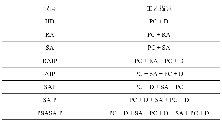

​鉴于紧固件产品在形状、性能方面存在差异,且所采用的材料牌号也不尽相同,所以盘元拉拔的加工工艺步骤会根据实际情况进行相应调整。不同的加工工艺步骤可用下表中不同的代码表示:
备注:PC指酸洗涂覆,D指拉拔,RA指常规退火,SA指球化退火

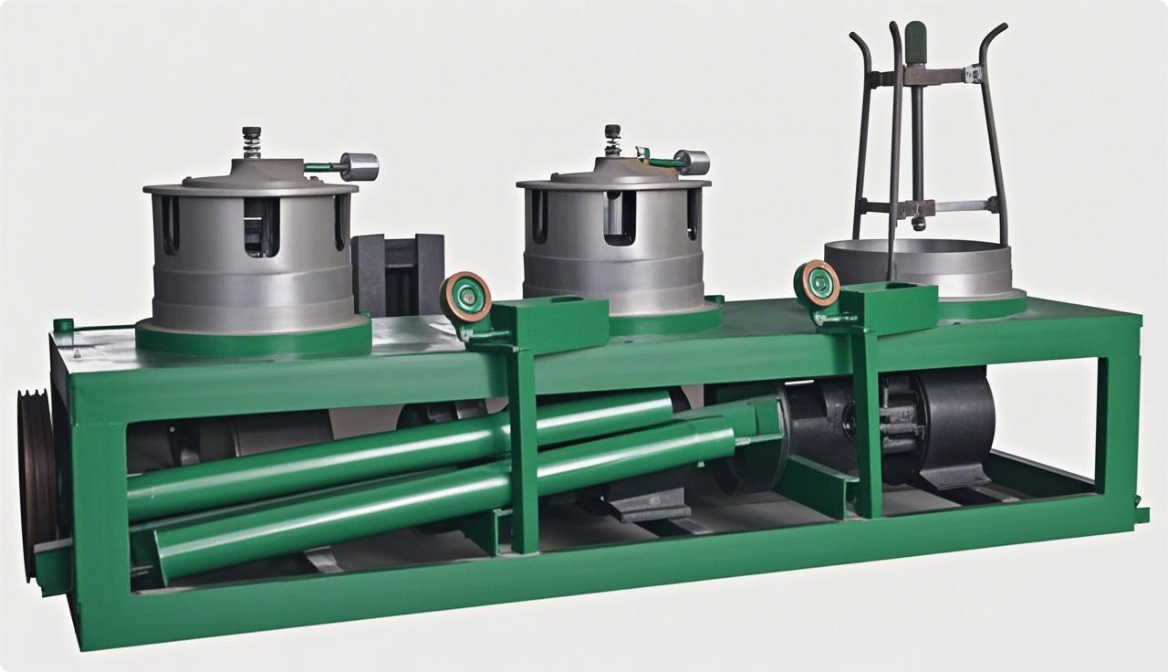

市场上的一些拉拔设备
