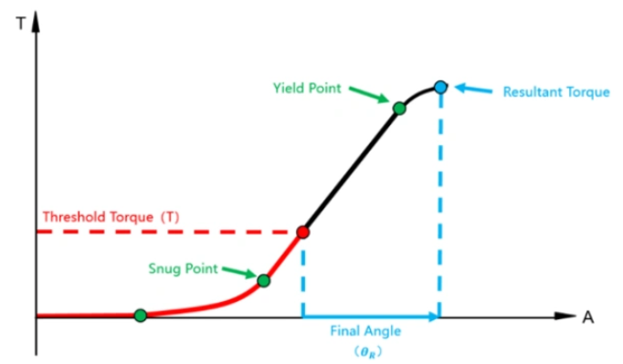

4、屈服点控制
作为前沿控制技术,该方法突破传统阈值设定思维,通过捕捉螺栓塑性变形临界点实现预紧力最大化利用。当扭矩-角度曲线斜率发生突变(即材料开始屈服时),系统自动终止紧固或增加某个角度来控制材料处于屈服阶段。此方法能充分发挥材料强度潜能,使连接结构在安全范围内达到最优承载状态,尤其适用于轻量化设计要求下的高强螺栓应用,如新能源汽车底盘或风电塔筒连接。但需配合高灵敏度传感器与实时数据分析系统,目前多用于高端定制化产线。

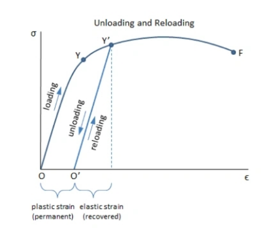

螺栓在拧紧至屈服时会产生应变硬化。什么是应变硬化呢?如下图所示,第一次加载,使应力超过屈服强度Y,达到Y',然后卸载。再次加载时,应力应变曲线的线性段会延伸到之前加载的最大载荷所对应的位置,屈服强度提高到Y'。
