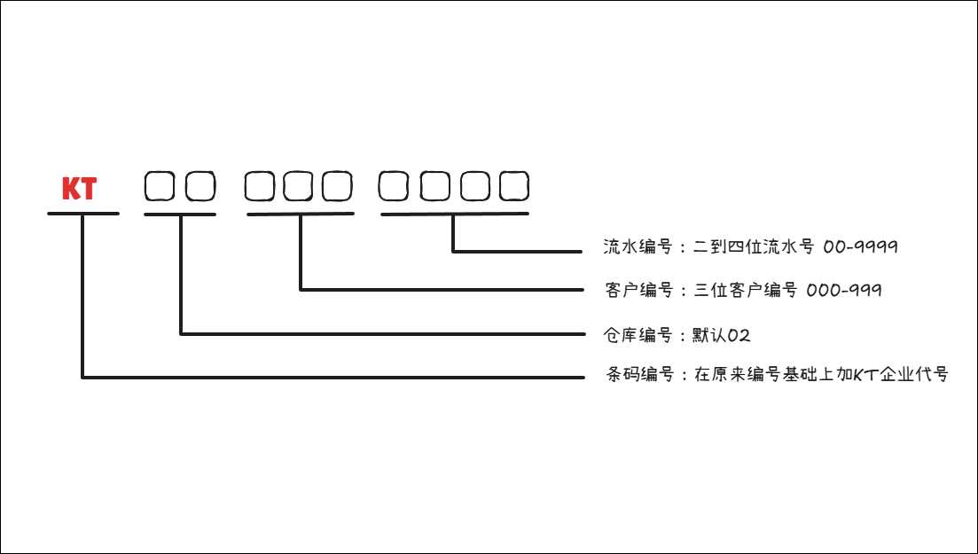

管家婆产品编号规则描述:由两位仓库编号02+三位客户编号+产品流水编号组成(两位到四位不等)
例子:02001002——代表02仓库,001客户,002流水号产品;
​0200203——代表02仓库,002客户,03流水号产品。

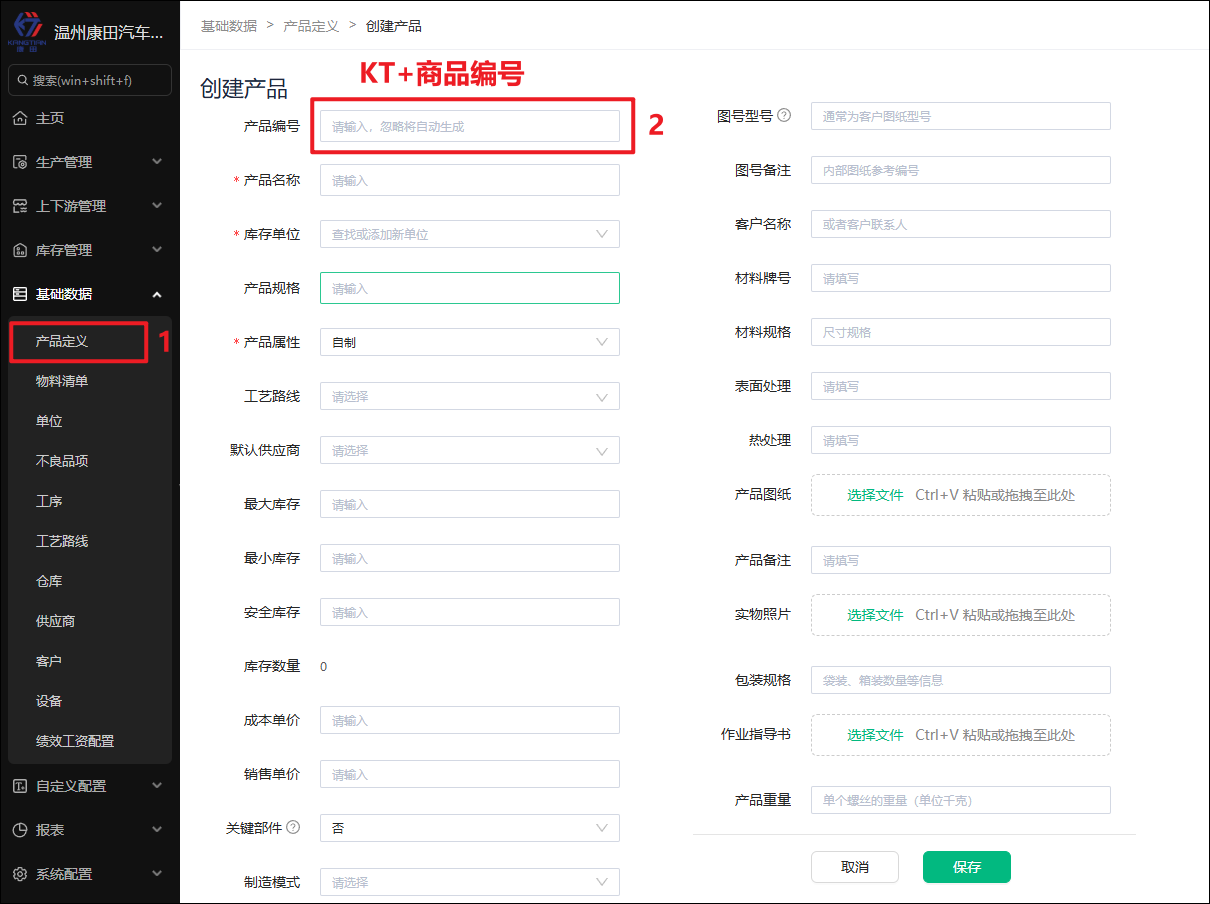

在小工单中的产品编号转换规则:在小工单中产品编号是在原来编号之前加上KT组成。(增加前缀的原因是考虑到以后二维码管理上的区分,同时也可以通过原编号查找产品。)
由于历史原因,暂不对编码进行大范围改动。如后续需要通过编码来区分不同类型或不同表面处理方式紧固件,可以在现有编码规则后添加额外的字母或数字来实现。

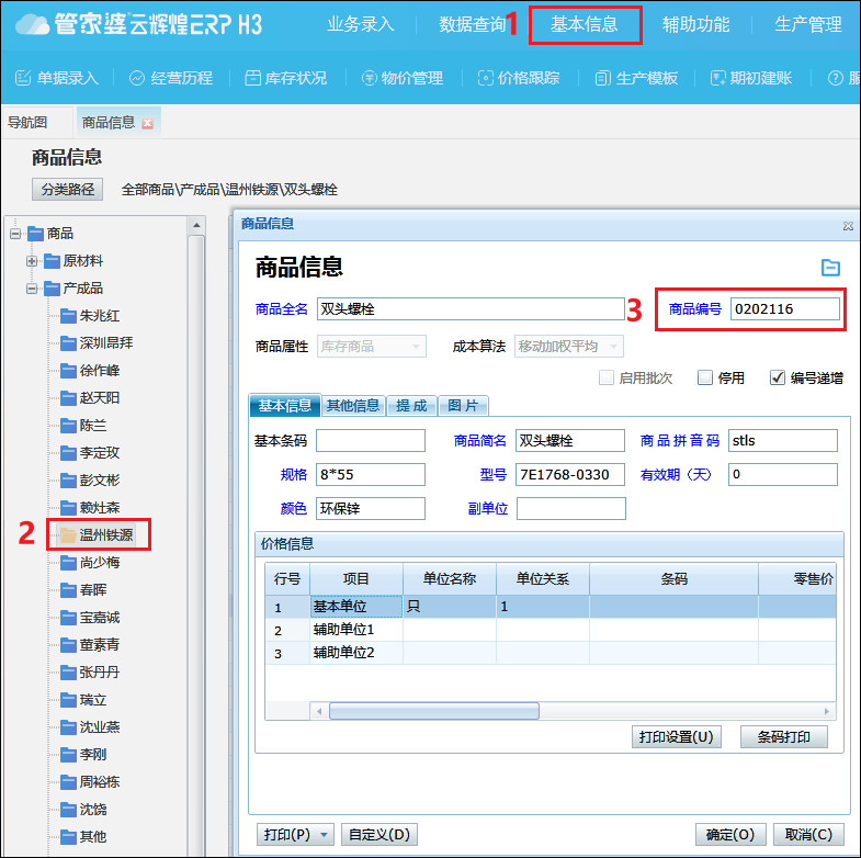

责任1:管家婆商品信息创建——

步骤一:在管家婆的商品信息页面,创建对应的产品。(由于管家婆编号自增可能导致客户编号改变,必须核实商品编号中客户3位编号信息准确。)
步骤二:在小工单的商品信息页面,创建对应的产品。(除了录入管家婆中的基本信息,应尽量完善产品的其余信息。)
注意:小工单中的【产品规格】==管家婆中的【规格】【颜色】
