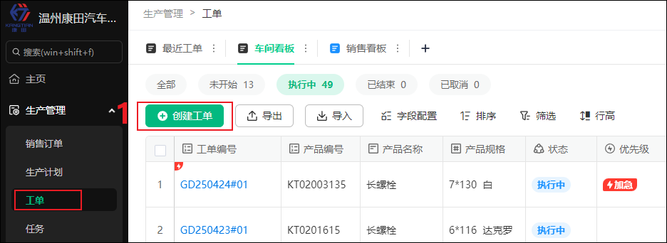

3.1 进入生产管理的工单模块,点击创建工单按钮。
3.2 选择对应的商品编辑工单的基本信息和自定义信息

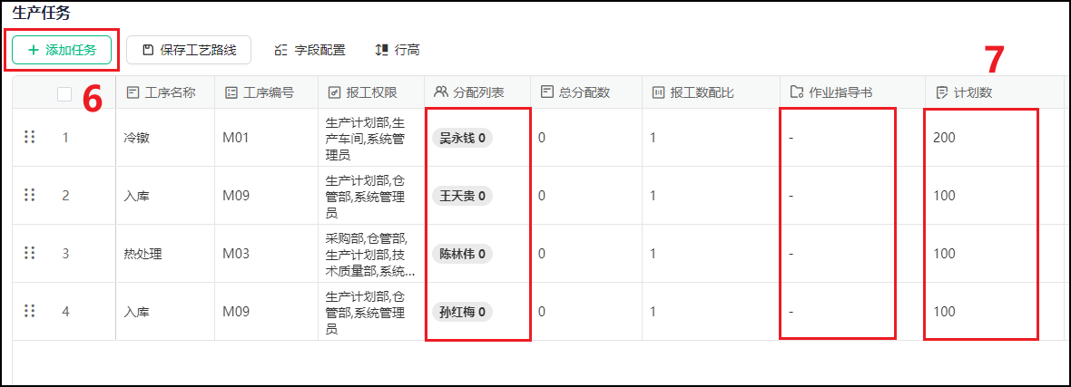

3.3 选择产品的生产工艺流程(生产任务)
可以选择默认配置好的工艺路线。也可以按实际情况,添加任务。
例如:设置生产200件产品编号为K99999999的螺丝,其中100件冷镦后入半成品仓库,100件做成成品后入库成品仓库。(或者下单生产200件产品入半成品仓库,然后下单从半成品仓库取100件进行后续生产的2个工单)
如果排细致的任务计划,也可以对生产任务中的子工序:分配操作人,设定计划时间,添加作业指导等。

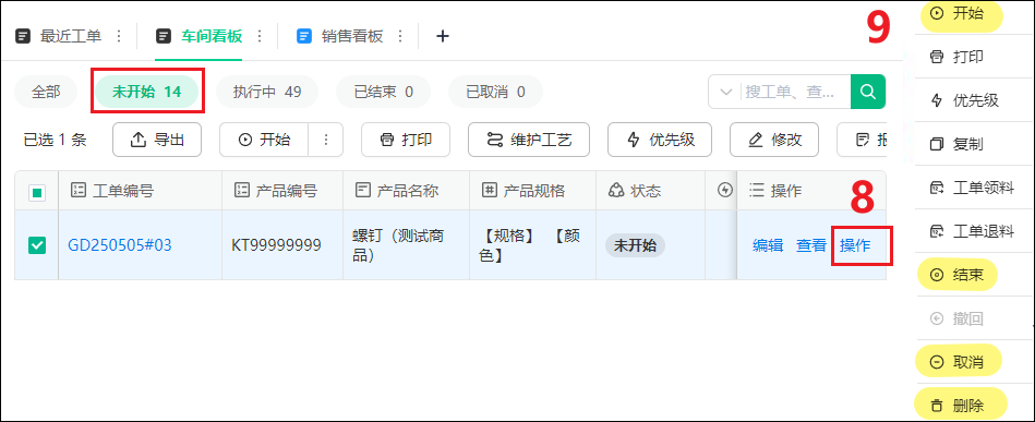

3.5 管控工单的开始和结束
创建的工单目前会放置到未开始的标签中,需要手动控制开始和结束。
约定只有在现场流转中的工单,才能开始工单(其状态在执行中)。下发的工单卡只有交到操作人员上后,才可以开始工单。

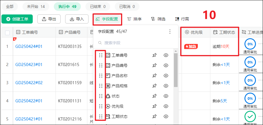

3.5 工单的加急和管控(跟踪进度协调生产)
计划管理者在网页端可以根据所需的关注点,显示和排序工单的字段。对需要进行加急的工单进行加急标注,对逾期的工单进行周期管控。
