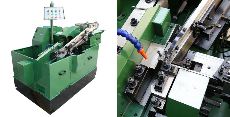

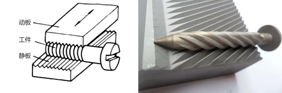

​紧固件的外螺纹的加工大多会采用挤压成型工艺,通常也被称作搓牙工艺。最为常见的搓牙操作模式是让产品在平面搓丝板之间滚动,在加工过程中,一块牙板保持固定状态,另一块牙板进行移动,如此便能使圆柱形或其他形状的线材在常温条件下,于两块牙板之间受到挤压作用并发生转动,进而形成螺纹。

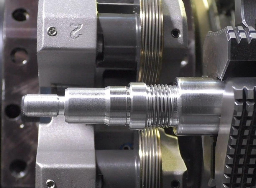

​另外还有一种搓牙方式叫滚牙,即零件光坯在由两个轮或三个轮构成的滚牙板中受到挤压并向前行进,从而形成螺纹。滚牙这种方式适用于螺纹心部带有孔的零件,与平面搓牙相比,滚牙时孔不容易出现变形情况,不过滚牙的加工速度要比平面搓牙慢许多。
