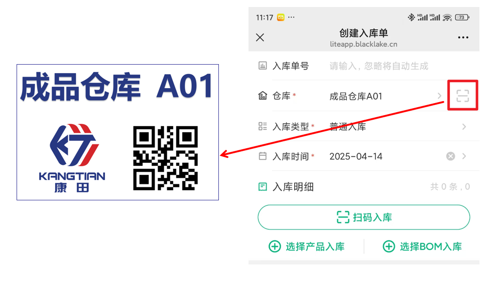

2.1、仓库赋码
仓库赋码就是给确定的仓库区域确定一个仓库码(或者库位码)。我们目前会将仓库细化到货架货区,后期管理到位会进一步细化到货架层。

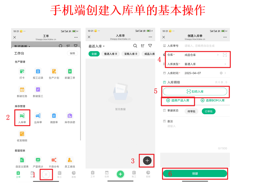

3、扫码出入库操作⭐
小工单小程序的手机端创建入库单的整体操作。【出库操作与之类似】
扫描仓库码的操作
扫描产品码(条码可能出现在三种类型的标签上)
扫描产品码后的相关操作。(输入入库的数量,并完成审核)

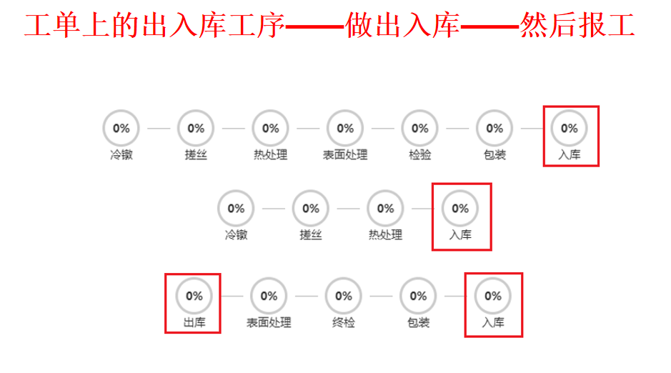

4、扫码出入库报工
除了日常的扫码出入库操作进行仓库管理,我们仓库还需要在对应的生产工单上进行报工操作。(完成出库和入库的操作),报工操作可以参考相关的文件。
工单管理生产流程。而仓库的出入库是独立模块的操作。仓库可以通过工单了解需要出入库的事项,而出入库操作是在程序的库存管理模块独立进行。
典型:生产入库的工单/采购入库的工单/销售出库的工单

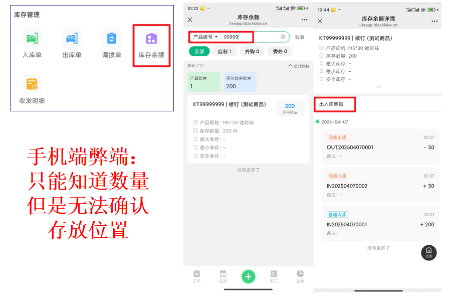

5、库存查询管理
库存余额的查询和进销存情况(手机端),可以查询库存,进入明细也可以看到近期存放的库位。

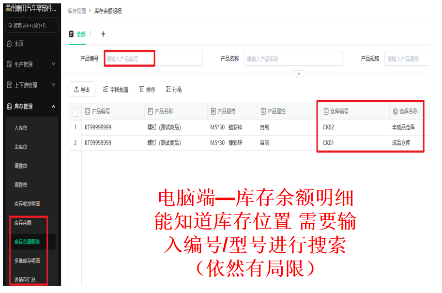

库存余额的查询和进销存情况(电脑端)

3.仓库需要从电脑端查询该商品的库存情况,以及历史库存的存放位置【库码】。
