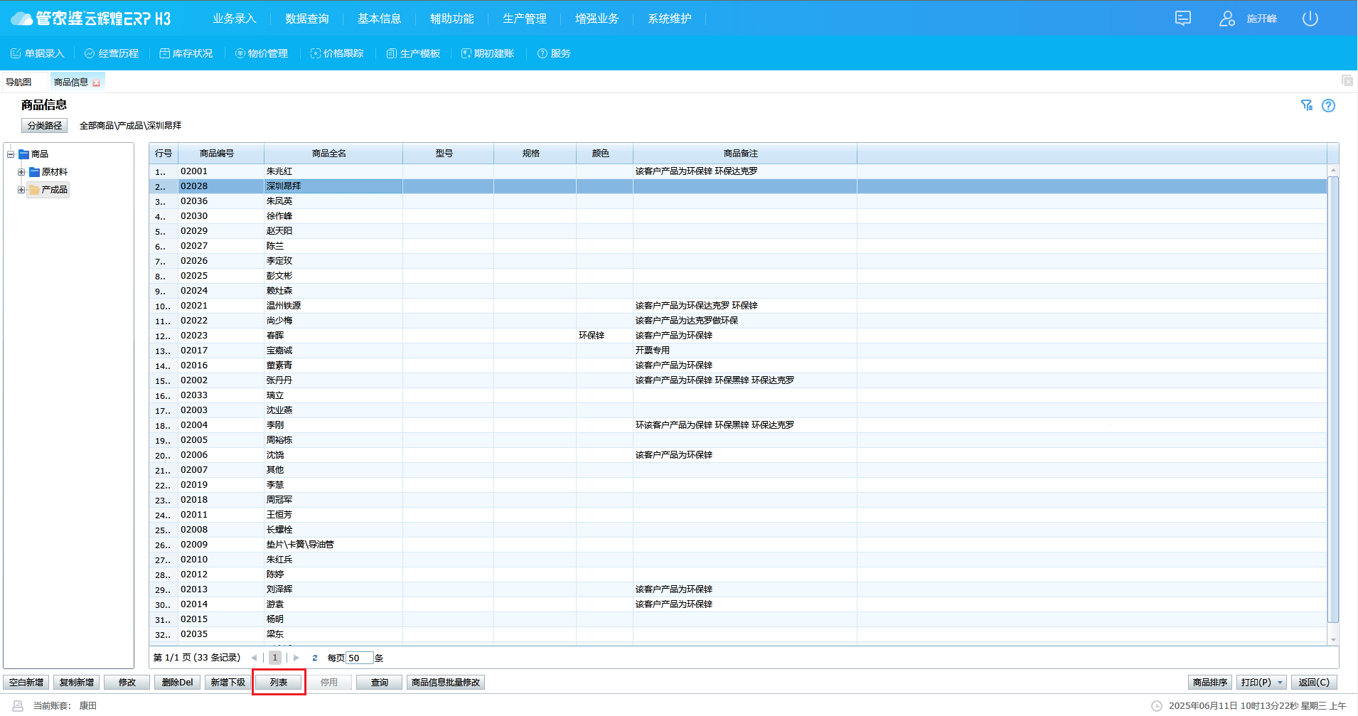

基本信息的商品信息中,双击进入【产成品】子目录,然后选择【列表】的形式显示。
以列表方式显示后,点击【打印】的下拉选项框,选择设置好的【导出样式KT】。

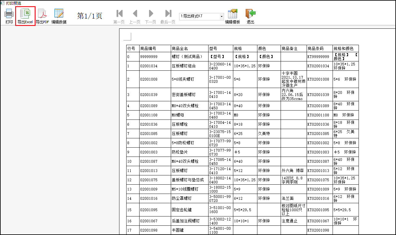

然后再次点击打印的下拉选项框,选择【打印预览】。然后点击左上角的【导出Excel】来导出管家婆的数据。
将导出的文件,进行命名和备份,以方便后续的识别和导入标签软件。
注意:由于在标签中,我们将【规格】【颜色】单独放置到一列中,所以这里导出的数据最好删除【规格】和【颜色】列,以减少数据量,然后保存待用。

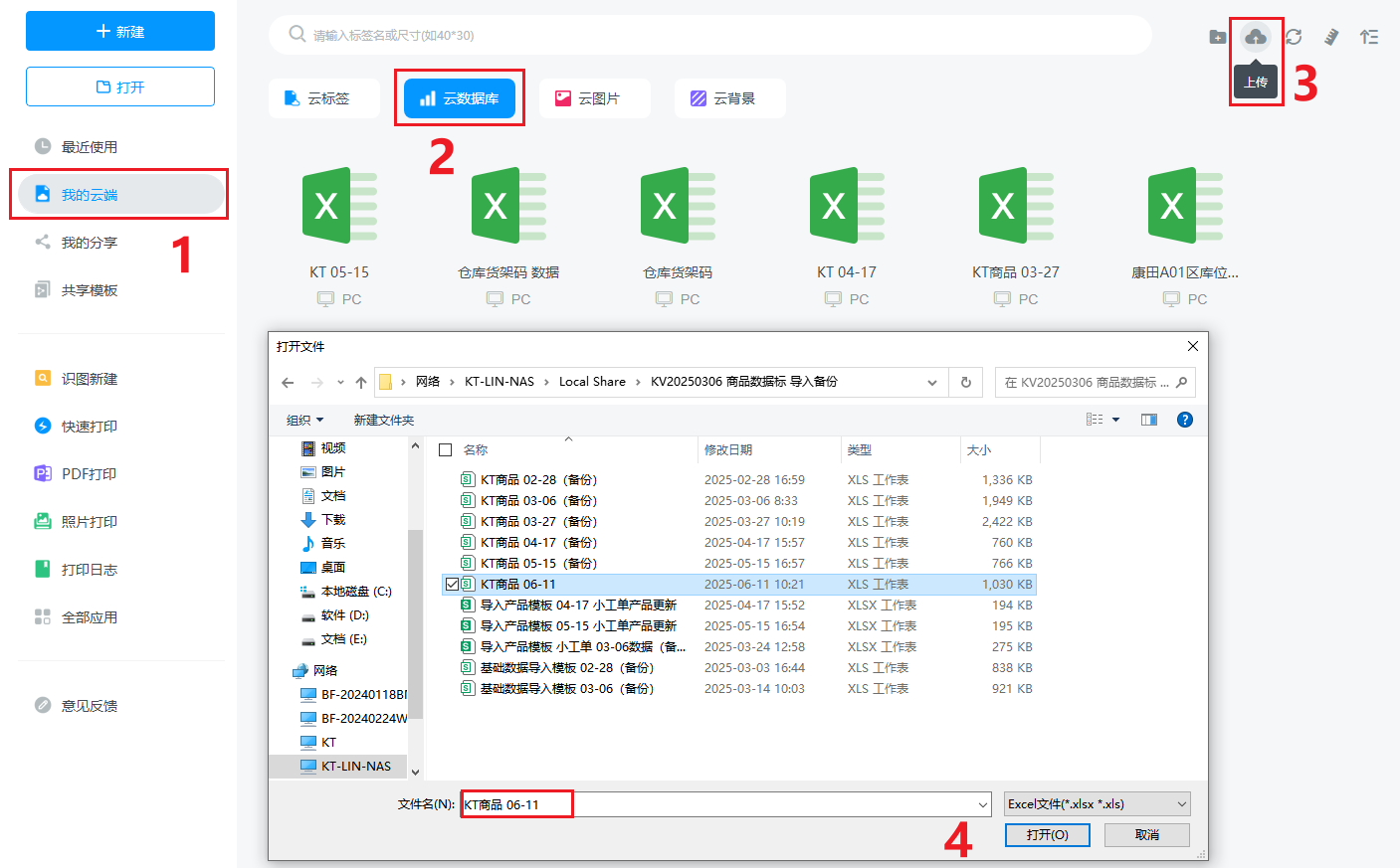

在Dlabel软件中,点击【我的云端】,选择【云数据库】,然后点击【上传】,把从管家婆导出的数据上传到云端。(也可以本地保存使用,云端的优势是可以在不同电脑同步使用)。

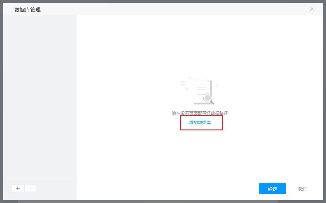

在标签的编辑页面选择【数据库】,在数据库管理界面,首先点击对应的数据库,然后点击左下方的【-】减号来删除当前标签的数据。在弹出的对话框中选择【确认】,完成数据库的删除。
然后点击添加数据库。

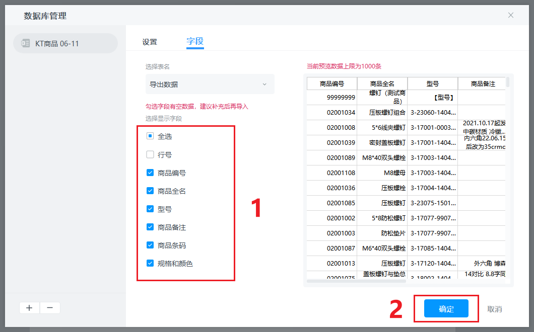

选择【Microsoft Excel】方式,浏览导入存放在云端的数据文件(使用本地只能在当前电脑使用,数据不会同步云端),点击【确认】就可以导入数据。
导入数据时,可以选择导入哪些数据。通常按需选择就好。

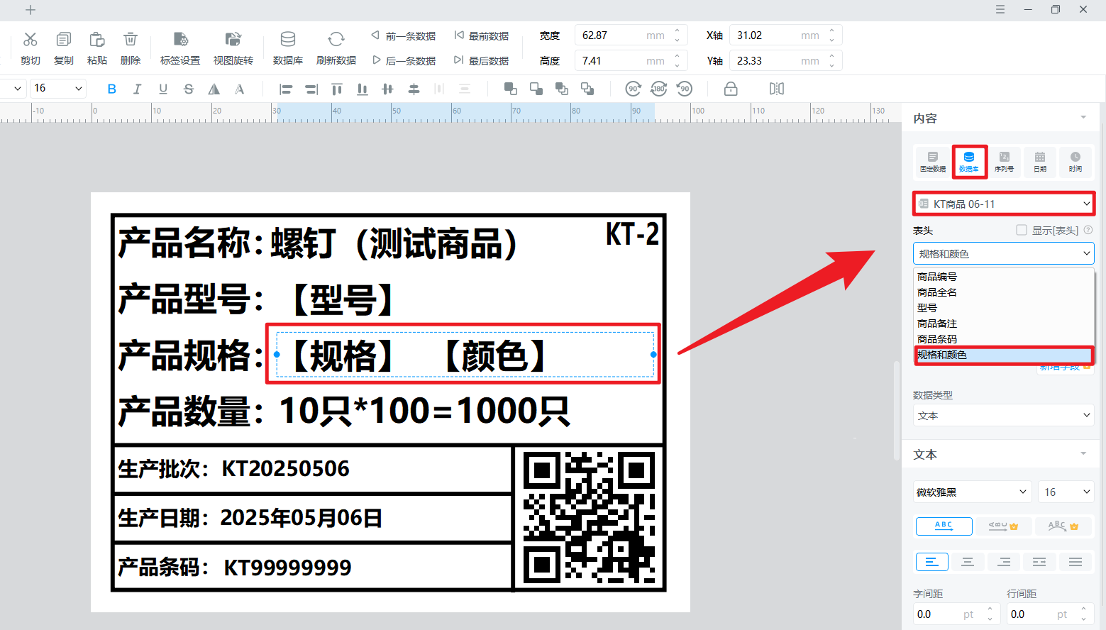

如果出现字段数据缺失(通常会显示为红色框框),可以通过重新配置数据来找回对应。(建议更新数据库后,要核对下每个字段的数据来源对应关系是准确的。有时候数据配置好后,依然是红框,通常只需要点击切换:前一条数据/后一条数据的按钮,就可以恢复。)
